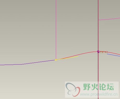

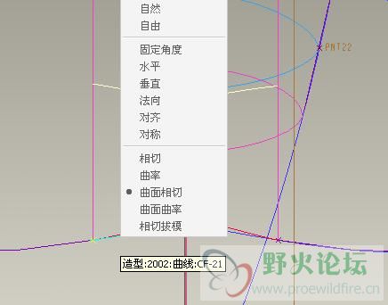

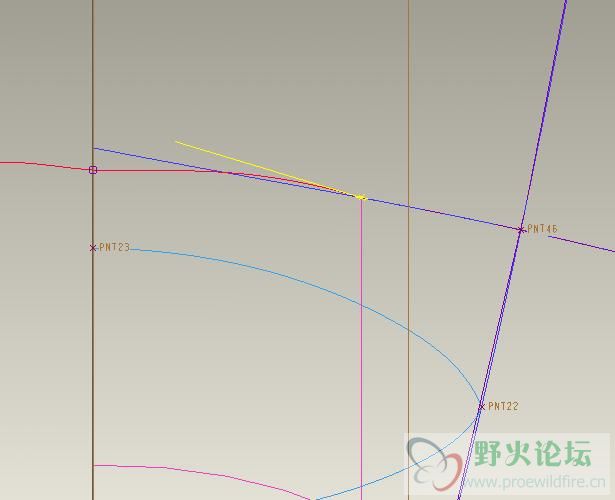

怎么样才可以让在造型里做的曲线相切于曲线或边?是不是点那个相切?可是我点它为什么没有反应的?
大家帮帮忙啊!

首先你可以用约束里面的相切,如果不行的话。
你检查一下你的曲线有没有其他的约束(如尺寸啊,长度啊什么的),删掉那些不需要的约束。应该就没有问题啦!你试试看。

你的方法是在草繪中的吧?
在造型模塊裡的相切那些其實也差不多.你點曲面相切那你也要選曲面才行.
