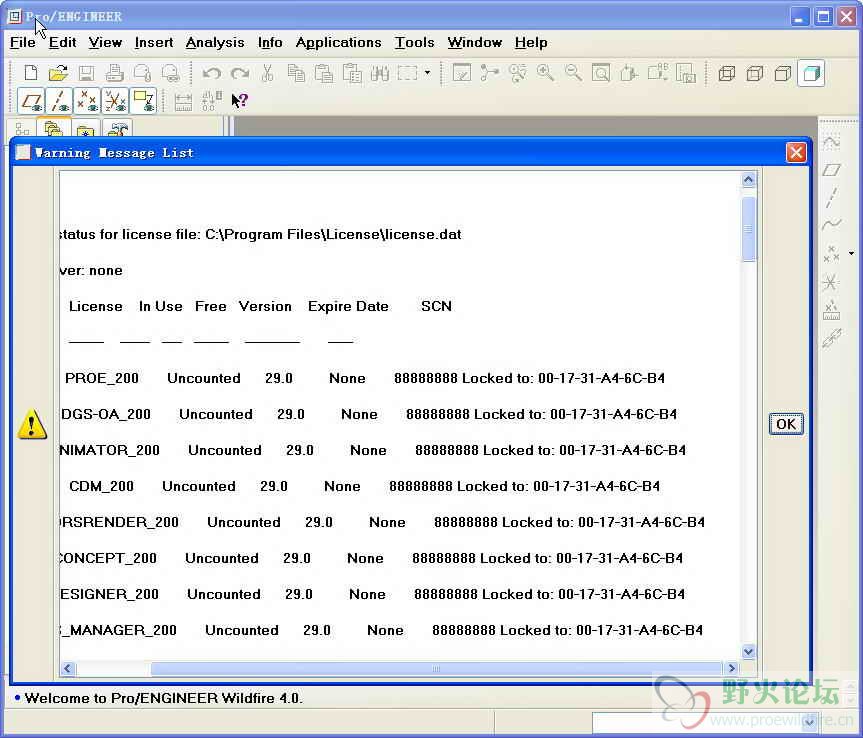

請教高手:我的Pro/E4.0安裝有一年多了,近來有在開啟時不正常,開啟時如果有網絡就可正常使用,如果沒有網絡連結時就無法正常開啟,警告提示為文件許可文件不正確,請問是網卡的問題嗎,該如何解決?多谢!

发表于 2009-5-11 20:49 | 显示全部楼层
你有多个网卡吗?

发表于 2009-5-11 21:12 | 显示全部楼层
重建一个虚拟网卡,用虚拟网卡重新生成一个许可文件,当然如果在电脑不联网的状态下重新安装更好,那样应该可以避免。

回二楼的管理员:无线网卡已禁用。
回三楼的朋友:能说的详细点吗,如何建虚拟网卡及再产生许可证,小弟在此多谢了!
附拔除网线后的警告截图。

警告提示

发表于 2009-5-12 11:14 | 显示全部楼层
问题很简单,也是个老问题
你的许可文件是在联网的状态下生成了,而在不联网时生成的许可文件和这个是不一样的
所以没联网的时候,许可文件无效了
错误不是-8就是-9
这个主要看你使用环境了,是联网的时候使用的多还是不联网的时候使用的多,从而选择性生成许可文件,再使用其安装软件
有以下想法,没试验过:
1.分别生成许可文件,分别安装
2.分别生成许可文件,在环境变化后超级安装下
你可以试试

发表于 2009-5-12 20:59 | 显示全部楼层
多个网卡可以做多个许可证,安装的时候添加进去
