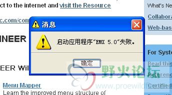

[求助] 大哥们谁能解决“启动应用程序 emx 5.0 失败”
44
发表于 2009-5-11 18:28 | 显示全部楼层 |阅读模式
大哥们谁能解决此类问题 小弟不甚感激!

发表于 2009-5-12 01:47 | 显示全部楼层
我的启动失败提示
注册表文件 'E:\Program Files\ProENGINEER Wildfire\ProENGINEER Wildfire4.0M080\text\protk.dat' 中的 Pro/TOOLKIT 应用程序 'EMX 5.0 M060' 在日期上先于 Pro/ENGINEER Wildfire v4.0,但并未按使用继承编码进行标记。

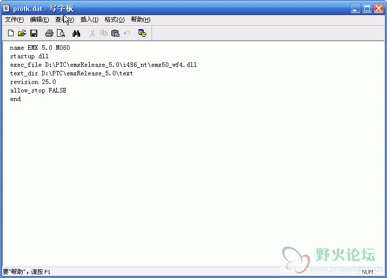

发表于 2009-5-12 08:49 | 显示全部楼层
原帖由 mqqc 于 2009-5-12 01:47 发表
注册表文件 'E:\Program Files\ProENGINEER Wildfire\ProENGINEER Wildfire4.0M080\text\protk.dat' 中的 Pro/TOOLKIT 应用程序 'EMX 5.0 M060' 在日期上先于 Pro/ENGINEER Wildfire v4.0,但并未按使用继承编码进行 ...
你的问题可能在这儿
野火 + 1
发表于 2009-5-12 10:14 | 显示全部楼层
楼上的回答很正确,需要加一句话
name EMX 4.1 M150
startup dll
exec_file D:\Program Files\emx4.1/bin/emx41.dll
text_dir D:\Program Files\emx4.1
revision 23.0
allow_stop FALSE
unicode_encoding false
end
这个是我的EMX4.1的txt文件夹下的protk.dat文件内容。你打开同样的文件,加进去一句话,即:unicode_encoding false
保存。然后重新启动

发表于 2009-5-13 10:50 | 显示全部楼层
总结一下,不管EMX的版本是哪个版本,都应该可以挂到WILDFIRE4.0上,虽然官方README文档中所列出的兼容性列表里面是EMX5.0M060,
具体情况如下:
1\如果你的 安装路径\i486_nt\中有emx50_wf4.dll和shc50_wf4.dll(具体版本有EMX5.0M050~M060),那么恭喜你,你所安装的EMX已经对WILDFIRE4提供了原生支持,只需要将 安装路径\txt\PROTK.DAT 中的emx50.dll替换为emx50_wf4.dll即可;
2\如果你的 安装路径\i486_nt\ 中没有emx50_wf4.dll和shc50_wf4.dll(具体版本有EMX5.0F000~M049,EMX4.0,EMX4.1...),则需要在 安装路径\txt\PROTK.DAT 中添加一句话 unicode_encoding false,比如EMX4.1M350
name EMX 4.1 M350
startup dll
exec_file d:\Ptc\emx4.1/$PRO_MACHINE_TYPE/emx41.dll
text_dir d:\Ptc\emx4.1
revision 23.0
allow_stop FALSE
end
然后将 安装路径\txt\ 下的 config.pro 复制到您的WILDFIRE4.0启动目录下,启动WILDFIRE4.0,后面就挂上了(别告诉我你的WILDFIRE4.0许可证中没有提供对EMX的支持).
