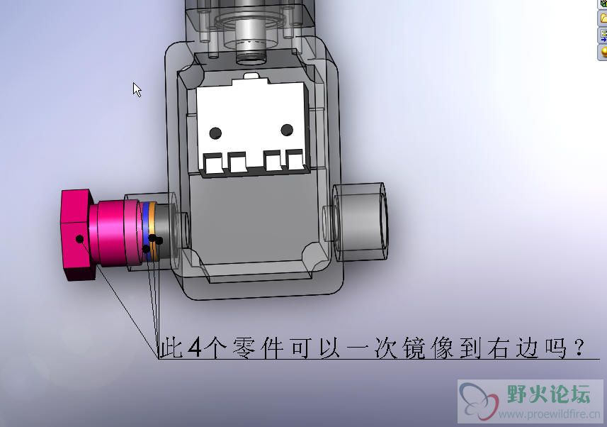

请问:破衣在装配中可以一次镜像多个零件吗?是插入—元件—新建—选择零件—镜像吗?怎么一次只能选一个零件啊?比如下图中怎样将左边4个零件一次镜像到右边!

按CTRL键一起选择

这种新建镜像一次只能选一个!不能多选!

不能镜像,那是相同的零件,你可以用重复装配

只能一个一个重新装配吗?

你试试把四个装配的时候搞个“子装配”  然后镜像的时候选那个”子装配“  以前我好像弄过  但忘记了  不行的话我也没则了

可以
做个组

先为那些零件创建一个组,再镜像

楼上,你说的我试过,但好象镜像不支持组。我也遇到楼主提出的问题,等待更好的解答。
