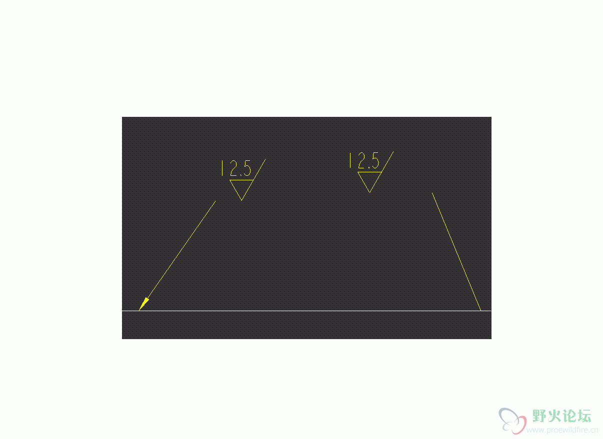

为什么我在工程图环境里标的带有方向指引的粗糙度时不能折弯,只能选取第一点,第二点就不让我选取了,只能点中键确认。
我以前用2.0时没有这种情况啊

 楼主| 发表于 2009-5-11 18:23 | 显示全部楼层
我想达到第2张图那种效果

 楼主| 发表于 2009-5-12 08:50 | 显示全部楼层
问题已解决,造成此现象的原因是给我们公司二次开发的程序有问题,用ptc自带符号库里的没有问题。经过很多次次试验才找出原因
