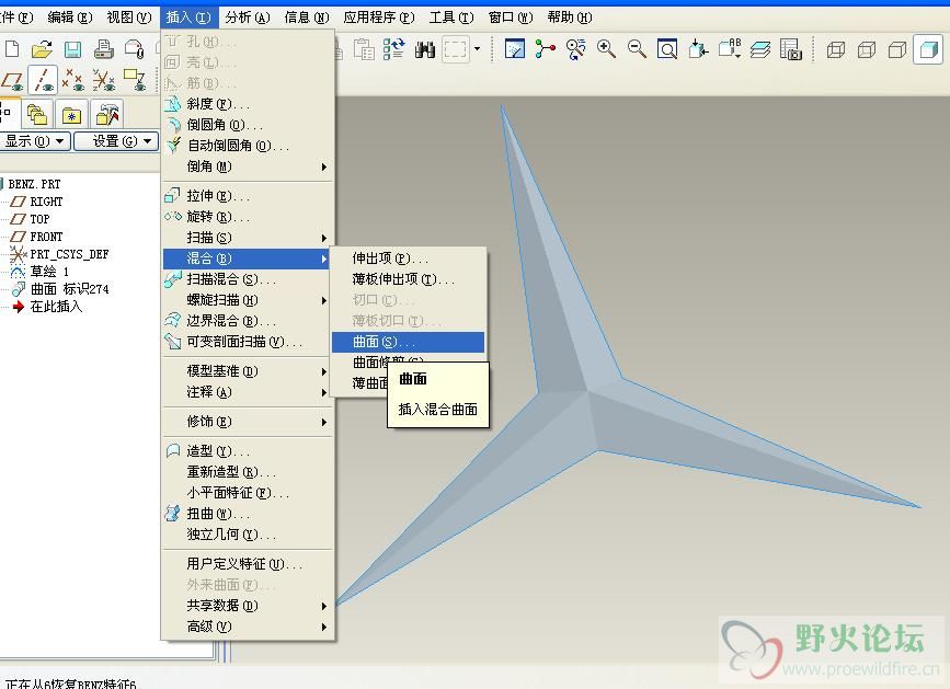

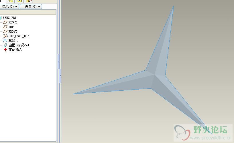

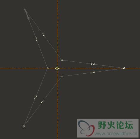

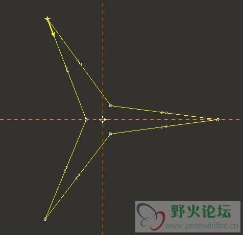

扫描混合一步到位
用混合做,一步就可以出来,首先进混合命令中,然后绘制三角的轮廓,然后切换剖面,绘制一个点,确认就好了

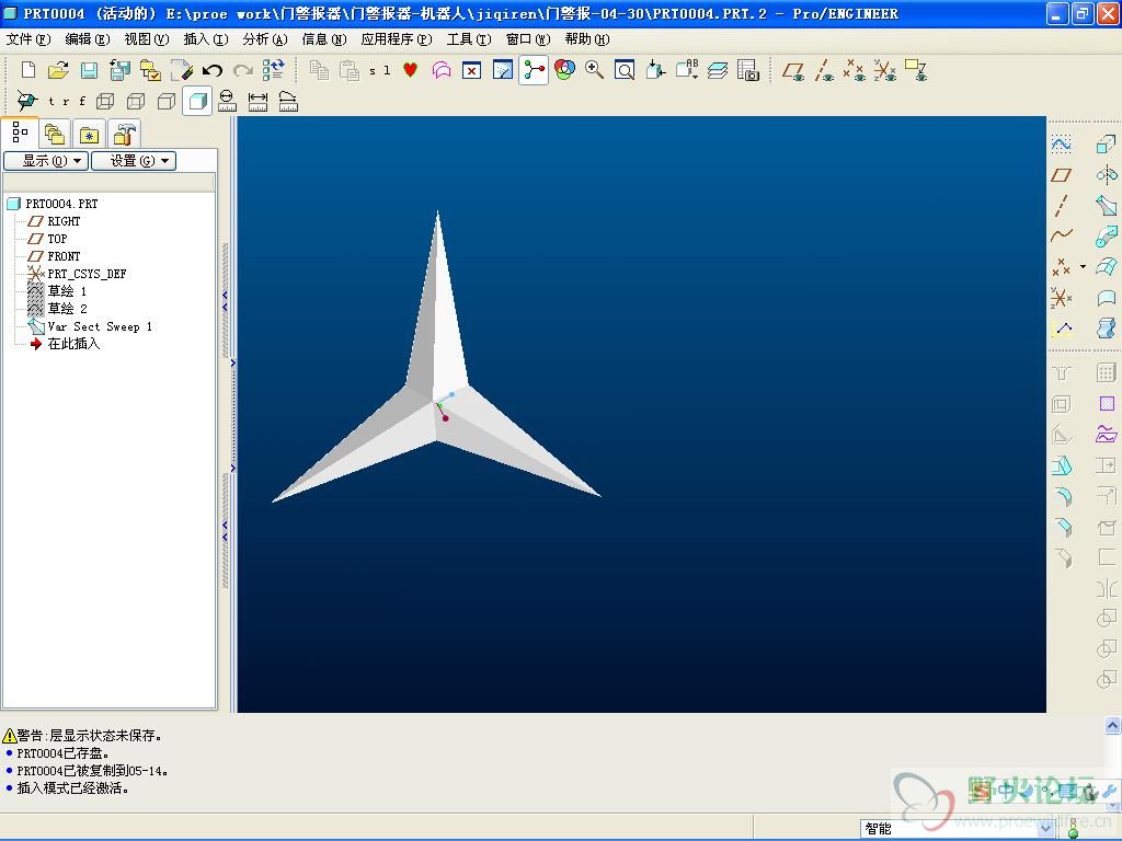

发表于 2009-5-14 11:54 | 显示全部楼层
用可变剖面扫描做的 不知道你说的是不是这种

谢谢大家……
我回去练了,原来是在草绘的时候要做几条构造的,才能一步到位,谢谢大家的帮忙,本人正在自学PROE,以后有各位大师的帮忙,相信会有搞定PROE的一天的
