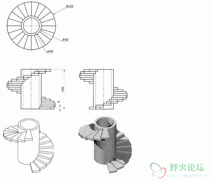

下面这图我只会用复制和选择性黏贴完成,请高手指导用阵列命令的画法~~

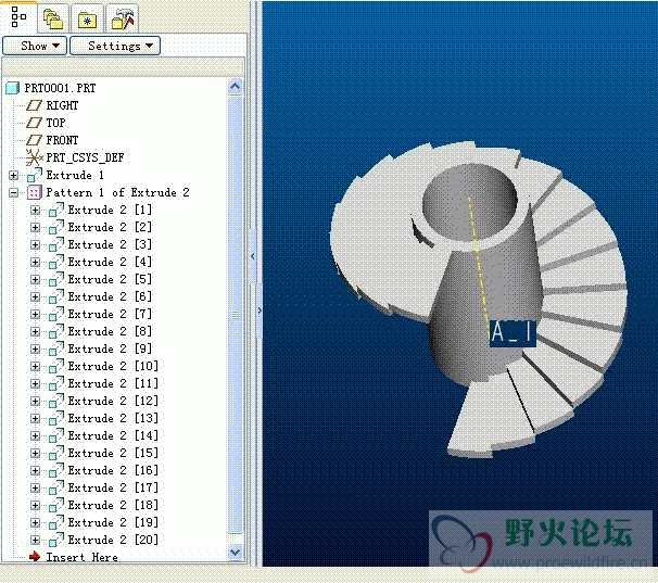

用整列做这个零件的技巧在于你画第一个要整列特征的方法,必须满足两个条件,一是绕轴的角度参考值和轴向的数值,如果是我来处理,我会在草绘的参照基准面来想办法,首先在轴向用OFFSET方式产生一基准平面做草绘平面,然后再利用轴产生一旋转面做草绘的X或者Y向定位面,这两步是用整列来实现整个特征的关键。

卧槽  我没看懂,我做的时候,阵列那步没法选前面创建的两个基准面,希望大神指教下
