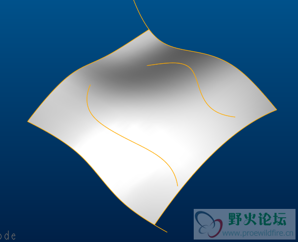

发表于 2009-5-11 10:09 | 显示全部楼层
楼主的描述不少很清楚,不知道是指两条曲线间的过渡线还是两条曲线间的中间线,如果是过渡线就采用上帖的方法,如果是指曲线间的中间线,就按照这贴做。
空间任意曲线
空间任意曲线
中间一条平均线!
中间一条平均线!
中间两条平均线!
中间两条平均线!

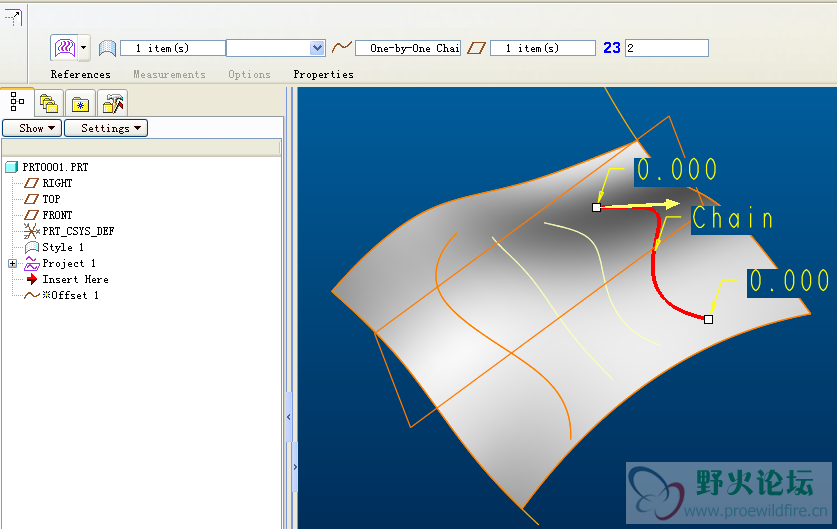

 楼主| 发表于 2009-5-11 12:48 | 显示全部楼层
非常感谢各位的详细讲解,我刚学的,找不到和例子一样的偏距
如果是在一个平面上而不是在一个曲面上,也可以用这个方法吗?

发表于 2009-5-11 21:19 | 显示全部楼层
我那种偏距必要先在proe的配置文件里面设置好才会出现,软件默认是没有的,这个配置是很久以前做的,我一时忘记是那个项目了?我先找找看,找到后再贴出来。
平面上更加没问题。

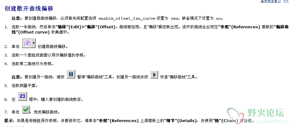

发表于 2009-5-11 21:39 | 显示全部楼层
在CONFIG.PRO里面设置:
enable_offset_fan_curve      YES
详细讲解见附件图片!
