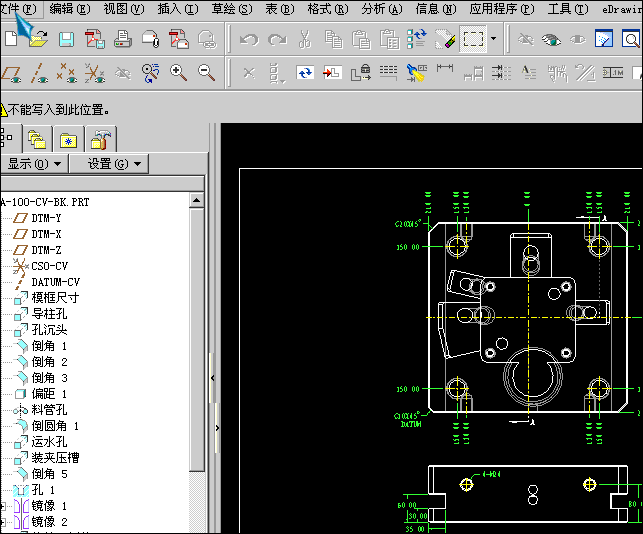

转PDF后长仿宋体怎么这么粗啊,有什么办法变细点?

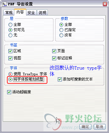

配置好笔的配置文件转PDF的时候选上使用笔对照表就可以了。

首先感谢你,我本来是这样弄的,细笔与粗笔的宽度都配置好的,不过字体还是很粗

请问你用的是simfang那个0.67-15的长仿宋体吗?

这样改下看看,应该有效果吧
