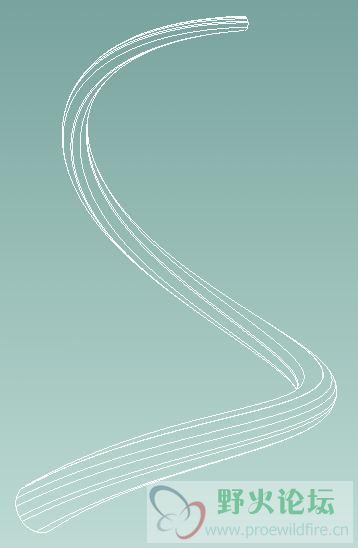

用边界混合画弯管,用无隐藏线着色后,轮廓应该是两条曲线才对,可为什么有那么多的曲经呀,请高手指点一下,用什么方法画才更好。请看图

扫描混合

这要看你截面的形状

 楼主| 发表于 2009-5-10 14:54 | 显示全部楼层
截面的形状都是圆

简单 扫描混合就成
