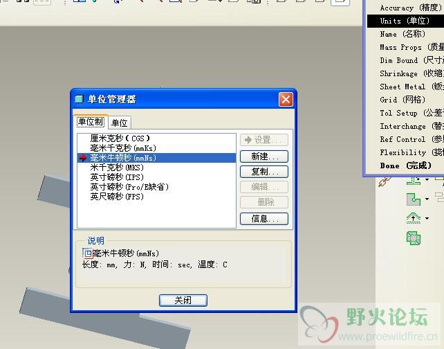

1 零件的单位保证是mm,而不是英寸,不然导入后会不一致;

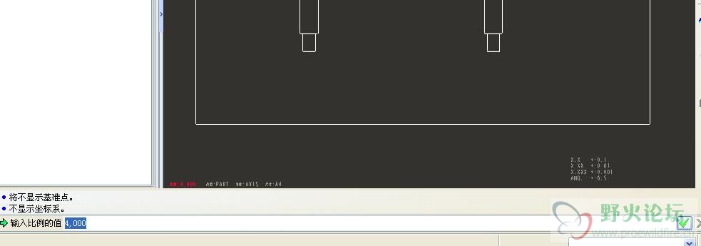

我觉得只说了其一,要想转到CAD 测量为1:1的尺寸,工具→选项里的dxf_out_scale_views必须设置为yes,完成单位及这个设置,万事大吉,随便你怎么出图,转到CAD里主视图肯定是1:1的

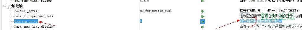

那是你的单位设置成英寸了,注意在绘图时在空白区域单击右键,选择属性→绘图选项查找:drawing_units 设置为  MM  就可以了
