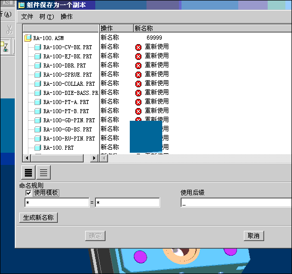

保存副本的时候改名能删除字符吗?只能用通配符?通配符支持单个字符“?”吗?

在保存副本时,出现重命名窗口,注意窗口中有一个文件下拉菜单????我的不可以能不能贴个图上来看看谢谢!

发表于 2009-5-12 09:22 | 显示全部楼层
谢谢扁舟!我已经学会了,这招真是太实用了

发表于 2009-5-15 00:26 | 显示全部楼层
3911815 漏了重要一步,就是在更改名字前,先要选哪些零件名要更改,然后再选生成新名称的按钮,这样新的名字这边就不会有这么多的红叉了
