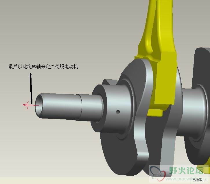

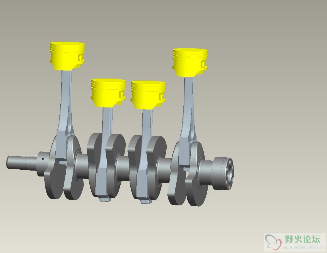

我做了一个曲柄连杆机构(不是很完善),想要得到一个运动仿真图,请问能否做出它的运动图:就是使曲轴旋转起来,活塞只做往复直线运动,做成像真实的一样,先谢谢各位了!file:///d:/我的文档/桌面/近期/proe/zhangxiangyu.jpg

发表于 2009-5-10 18:01 | 显示全部楼层

发表于 2009-5-10 21:35 | 显示全部楼层

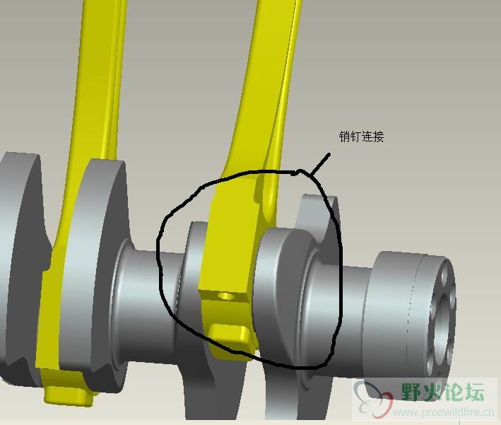

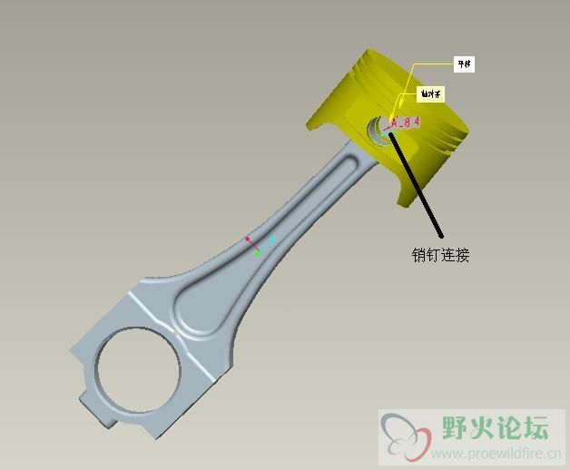

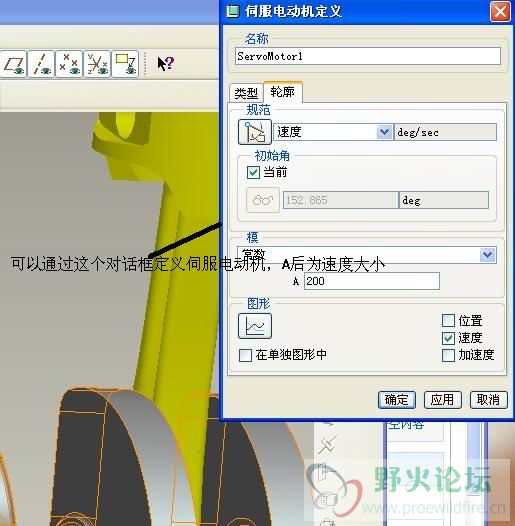

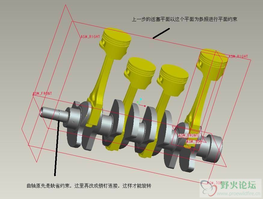

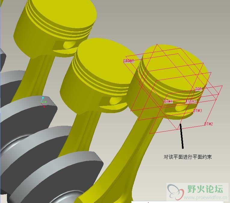

以前没有做过运动分析,现在着急完成上面的运动动画,
请问一下楼上大侠 曲轴的运动具体怎么加动力?活塞怎么加只能上下运动的约束?
(可以详细截图说明一下吗?急用 十分感谢)
441
583

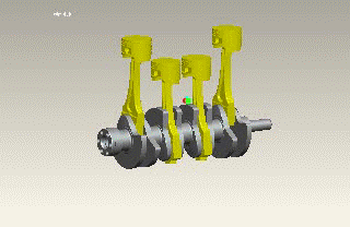

发表于 2009-5-11 12:52 | 显示全部楼层
首先机构仿真要遵循实际的原则,这是保证机构能够运动的首要条件。我们分析要达到你想要的结果,曲轴必须得能旋转,且为主动件,然后带动活塞运动。这就要求曲轴是一个销钉连接,活塞杆和曲轴之间是销钉连接,活塞和活塞杆之间有一个销钉连接,又要求活塞只能上下运动,再加一个平面约束。 1.jpg 2.jpg 3.jpg 4.jpg 5.jpg 6.jpg 这样就可以了。表达可能不太清楚,不明白的话,我们再讨论
