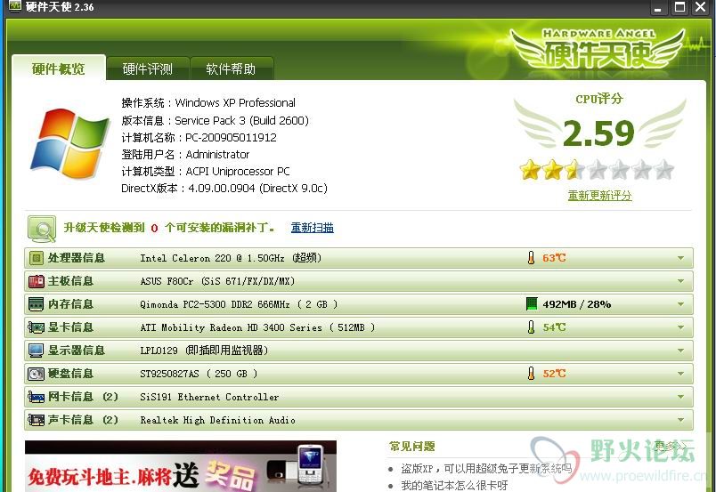

 楼主| 发表于 2009-5-9 23:02 | 显示全部楼层
主板
处理器名称        Intel Celeron 220, 1500 MHz (9 x 167)
主板名称        Asus F80Cr Series Notebook
主板芯片组        SiS 671/671DX/671FX/672
系统内存        2048 MB  (DDR2-667 DDR2 SDRAM)
BIOS 类型        AMI (08/28/08)
显示设备
显示卡        ATI Mobility Radeon HD 3400 Series  (512 MB)
3D 加速器        ATI Mobility Radeon HD 3470 (M82XT)
显示器        LG Philips LP141WX3-TLN1  [14.1" LCD]
多媒体
声卡        ATI Radeon HDMI @ ATI RV620 - High Definition Audio Controller
声卡        Realtek ALC662 @ SiS High Definition Audio Controller
存储器
IDE 控制器        SiS 5513 IDE UDMA Controller
IDE 控制器        标准双通道 PCI IDE 控制器
硬盘驱动器        ST9250827AS  (250 GB, 5400 RPM, SATA-II)
光盘驱动器        TSSTcorp CDDVDW TS-L633A
硬盘 SMART 状态        OK
驱动器分区
C: (FAT32)        23834 MB (19081 MB 可用)
D: (FAT32)        47673 MB (44313 MB 可用)
E: (FAT32)        47673 MB (40285 MB 可用)
F: (FAT32)        57209 MB (52996 MB 可用)
G: (FAT32)        62017 MB (44428 MB 可用)
总容量        232.8 GB (196.4 GB 可用)
输入设备
键盘        HID Keyboard Device
键盘        QuickOn Button
鼠标        HID-compliant mouse
鼠标        Microsoft PS/2 Mouse
网络设备
主 IP 地址        192.168.1.100
主 MAC 地址        00-22-15-A0-DE-83
网络适配器        SiS191 Ethernet Controller  (192.168.1.100)
外围设备
USB1 控制器        SiS 7001 PCI-USB Open Host Controller
USB2 控制器        SiS 7002 USB 2.0 Enhanced Host Controller
USB 设备        USB Composite Device
USB 设备        USB 人体学输入设备
USB 设备        USB 人体学输入设备
USB 设备        USB 人体学输入设备
USB 设备        USB 视频设备
电池        Microsoft AC Adapter
电池        Microsoft ACPI-Compliant Control Method Battery
DMI
DMI BIOS 供应商        American Megatrends Inc.
DMI BIOS 版本        204
DMI 系统制造商        ASUSTeK Computer Inc.
DMI 系统产品        F80Cr
DMI 系统版本        1.0
DMI 系统序列号        NF1S8811970092
DMI 系统 UUID        4D2D81DD-5E93AC9A-9C000022-15A0DE83
DMI 主板制造商        ASUS CORPORATION
DMI 主板产品        F80Cr
DMI 主板版本        1.0
DMI 主板序列号        BSN12345678901234567
DMI 主机制造商        ASUSTeK Computer Inc.
DMI 主机版本
DMI 主机序列号
DMI 主机识别标签
DMI 主机类型        Notebook

 楼主| 发表于 2009-5-9 23:06 | 显示全部楼层
我经常清理系统的  前几天才重装了系统

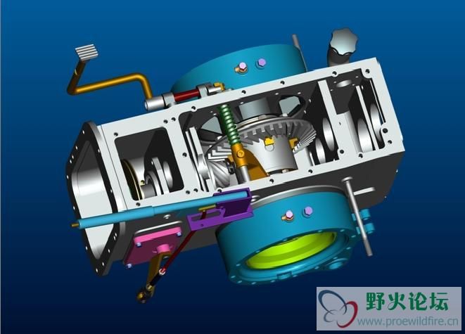

发表于 2009-5-10 15:46 | 显示全部楼层
图画得很好啊

发表于 2009-5-11 01:37 | 显示全部楼层
有可能是显卡驱动的问题,或者加内存吧,2G少了点,运行大型的组件都不流畅
