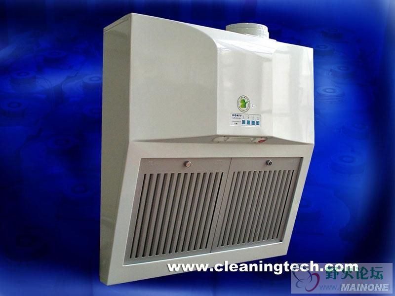

抽油烟机面壳,这个怎么设计呢,特别是中间突出那块,是冲出的还是焊接出来的呢?
参与人数 1威望 +1 金钱 +3 收起 理由
zmorphis + 1 + 3 感谢出题.
 楼主| 发表于 2009-5-8 16:00 | 显示全部楼层
希望高手能给出个展开图看看,或是焊接指示图。

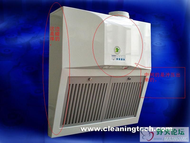

发表于 2009-5-8 20:19 | 显示全部楼层
中间突出那块是冲压出来的,可以很肯定的告诉你。
至于展开图我还没画呢,不好意思,
时间关系就用画图工具标识一下
时间关系就用画图工具标识一下

发表于 2009-5-8 20:58 | 显示全部楼层
这是一体成型的,只是冲压步骤有点不好搞..(散热口是切来的)
只是大件,冲压时要注意开料尺寸(注意拉伸系数)
先拉伸,再切边再弯折就可以了

发表于 2009-5-8 21:02 | 显示全部楼层
除了排气口和进气口栅格孔处完全可以整体成型而成呀。

发表于 2009-5-8 21:03 | 显示全部楼层
不然老板不会干的,那么多的余料

发表于 2009-5-8 21:05 | 显示全部楼层
烟囱是焊的
 楼主| 发表于 2009-5-10 09:41 | 显示全部楼层
中间那块也可以焊接
