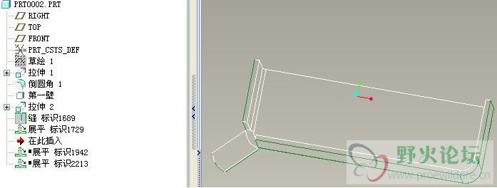

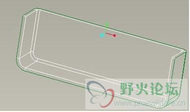

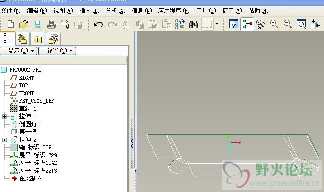

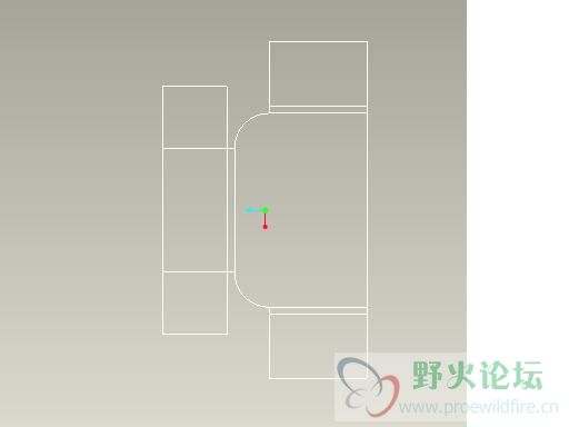

 楼主| 发表于 2009-5-8 15:27 | 显示全部楼层

发表于 2009-5-8 15:42 | 显示全部楼层
这样做是不对的

发表于 2009-5-8 15:43 | 显示全部楼层
圆弧要连接在侧翼折边上才可以

发表于 2009-5-9 17:50 | 显示全部楼层
你是钣金新手吗?
这样完全不能用于生产

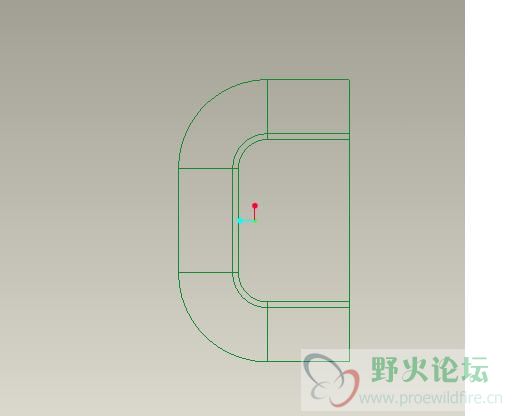

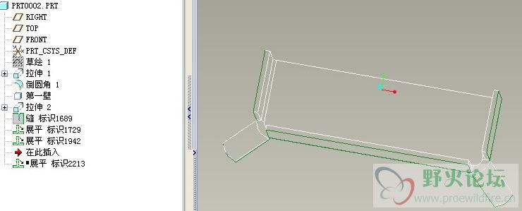

发表于 2009-5-9 19:17 | 显示全部楼层
生产中一般是这样展开

发表于 2009-5-9 19:19 | 显示全部楼层
如果是冲压的话,下面的展开方式也许行
