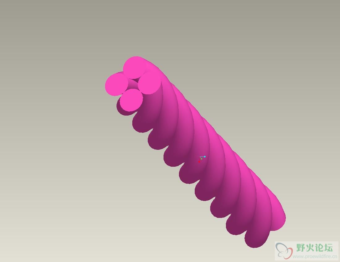

发表于 2009-5-11 14:58 | 显示全部楼层
刚才发现一个超级简单的方法,只要一个螺旋就可以搞定,首先画一个螺旋曲面,生成一线,用其中一条线扫描成螺旋,复制后旋转180度就OK了,不过螺距大小要根据比例来调节!

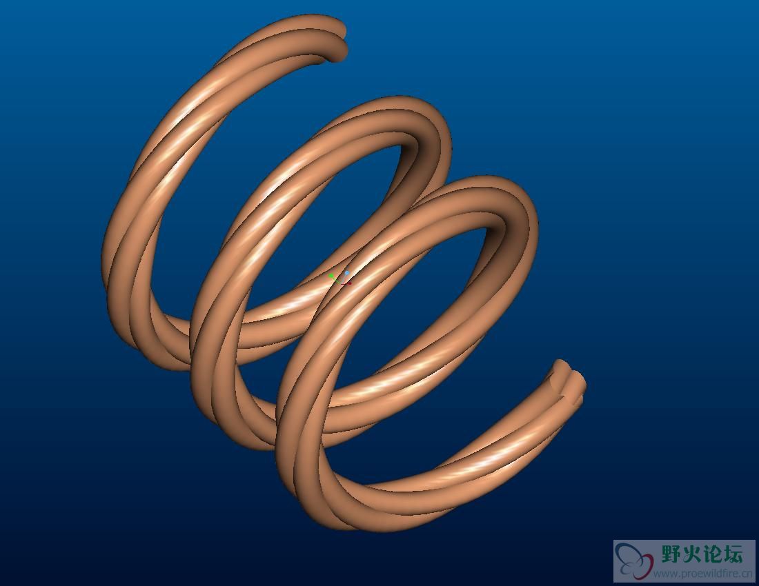

发表于 2009-5-11 16:59 | 显示全部楼层
可變掃描做的麻花
