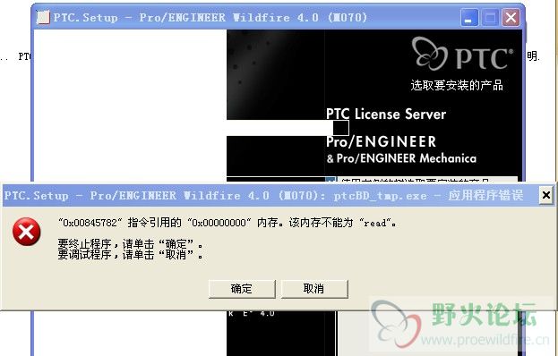

请教大家:我把proe3.0卸载了,装4.0时,按照论坛的安装方法,当点击Pro/ENGINEER就出现下面这样的程序错误提示栏。这是为什么呢?请指教

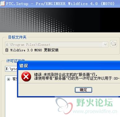

有朋友提醒我先安装第一个“PTC license server “ 可又出现另一个提示错误(图片在下面),其中我添加的许可文件就是先前改好的“ptc_licfile.dat“ (我改完有保存的)
发表于 2009-5-7 22:38 | 显示全部楼层
重新装系统,ptc license server  不用装

发表于 2009-5-8 23:11 | 显示全部楼层
ptc license server  不用装,直接装pro/engineer

发表于 2009-5-8 23:39 | 显示全部楼层
一般遇到这类问题,也没必要重新安装系统,提供点思路给你,如果你从来没安装过浮动许可,也就是没安装过许可证管理器,就直接进入系统注册标,查找和PROE 相关的项,统统删除,为了保险,建议先备份注册表,如果安装过许可证管理器,先在系统服务里面手动停止掉proe的许可证管理服务项目,现在出的破解,基本都是锁定许可方式,因此直接在注册表里面清除就可以了。 进入注册表的方法是:  在系统的“开始”,“运行”,输入“regedit”,回车就进入系统注册表了,在顶部的下来菜单里面先用导出注册表,可以选全部导出,然后就可以进行屠杀PROE,一般是在搜寻里面输入“PTC”或者 pro/engineer"等字眼来搜寻proe的相关项目,搜寻出来的统统干掉,这方法是对付系统只有一个版本,如果是多个版本,就要仔细查看清楚再删除。
发表于 2009-5-9 10:08 | 显示全部楼层
首先,原来的3.0肯定没卸载干净,可能原来装的3.0弄了什么环境变量的,
要是没装什么其他的软件的话,直接重装系统好了,比较彻底的解决问题,

发表于 2009-5-9 18:39 | 显示全部楼层
这是一种很常见的ptc安装问题,你肯定装了好几遍了,而且都没能装好,将硬盘中之前装过的文件统统删掉,重新安装,而且出现这个问题一定是你把license文件生成错了,检查一下在其生成中的错误,这个问题就解决了!
