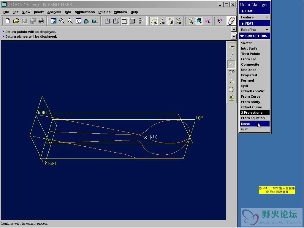

下图中一个是别人有的曲线选项没有2 projections,下面一个是我PROE2.0曲线选项没有2 projections,请问是什么原因,或者2 projections在哪里可以找到?谢谢

搞大点吗,好让人能看清楚

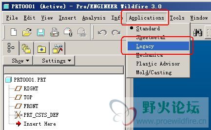

別人的那個圖是到繼承裡去了.而你那個是在標准狀態下的曲線
方法
進入到applications/legacy中去再點曲線圖標就OK了

这是二次投影线啊,野火版中叫 相交   在编辑下面

不错,楼上说得对,叫相交了

确实是我理解错误,谢谢大家,强烈要求对回答对的同志多加几分!在此再次感谢

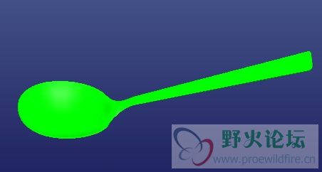

 楼主| 发表于 2009-5-8 20:59 | 显示全部楼层
感谢,我已经做出来了!
非常感谢!请看下图
