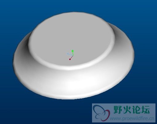

[求助] 这个能可变扫出吗,帮忙急

你想問的問題到底是什麼?這樣子我幫不了你啊,stp打開就是這樣的一個東西,你要掃成什麼樣的形狀出來呢?用哪根線來作軌跡呢?

 楼主| 发表于 2009-5-7 22:42 | 显示全部楼层
谢版主了。不过我那四条曲线是不要样的。是两条对称的。我在分司3。0在家里是用这个版本的。我认为这个东西可变扫出是最合理,也是合要求的。用别的方法我是做了一下,效果不是很理想,所以才求帮忙的。

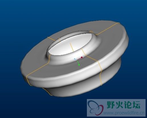

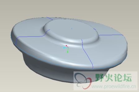

发表于 2009-5-8 04:49 | 显示全部楼层
可以用边界混合来做,不知道我做的是不是你想要的效果
vss.prt.rar

发表于 2009-5-8 07:56 | 显示全部楼层
不好意思昨晚很早下班了,
下面是我用可變掃描做的,外觀都變形了,
建議你用樓上兄弟的邊界曲面畫,本題用可變掃描做會很難看
vss.prt.rar (57.79 KB, 下载次数: 6)

 楼主| 发表于 2009-5-8 18:31 | 显示全部楼层
原帖由 zydl 于 2009-5-8 04:49 发表
感谢朋友,我今天回公司做了一个同你的效果差不多,也用了边界混合做的。不知道楼下那位朋友扫描怎么会这样。我以为扫描会好一点,也就这样了。

 楼主| 发表于 2009-5-8 18:33 | 显示全部楼层
原帖由 andyhuang2008 于 2009-5-8 07:56 发表
不好意思昨晚很早下班了,
下面是我用可變掃描做的,外觀都變形了,
