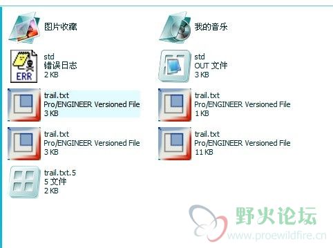

发表于 2009-5-7 16:12 | 显示全部楼层 |阅读模式
我装的4.0的M50版,装好后在桌面上出现二个文件STD.OUT 和trail.txt,具体见附件.
请帮帮忙啊,我第一次删掉过后,重装还是出现这种情况.

 楼主| 发表于 2009-5-7 16:15 | 显示全部楼层
trail.txt文件是PROE格式的,打开就进入PROE,但是过十多分钟一样的自动死掉。
进入界面后,都可以建草绘,实体了,但过会就自动死了。

发表于 2009-5-7 20:30 | 显示全部楼层
生成你说的文件是正常的,你可以通过设置启动目录让它们不产生到桌面上
