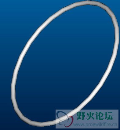

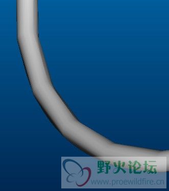

发表于 2009-5-7 15:50 | 显示全部楼层 |阅读模式
我想扫描一个管道  但扫出来一节一节的的不光滑   咋回事

发表于 2009-5-7 16:11 | 显示全部楼层
请问是不是显示的问题呢,你把它转成CAD图档看看,是不是光滑的

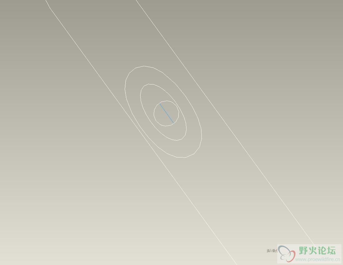

 楼主| 发表于 2009-5-7 16:25 | 显示全部楼层
应该不是吧  而且孔也打的有点莫名其妙  那里总留出一小半来   谁来看看

发表于 2009-5-7 17:02 | 显示全部楼层
我刚看了你的图,是显示的问题,是图的尺寸太大,转出CAD的话没问题

发表于 2009-5-7 17:03 | 显示全部楼层
一节一节的不光滑和孔那里总留出一小半来都只是顯示問題,
(可能因為你的軌跡相對於截面大太多,所以顯示不光滑)
你把視圖轉為消隱顯示,孔那裡多余的東西就不見了。
发表于 2009-5-7 20:36 | 显示全部楼层
只是屏幕显示的问题,不用在意
