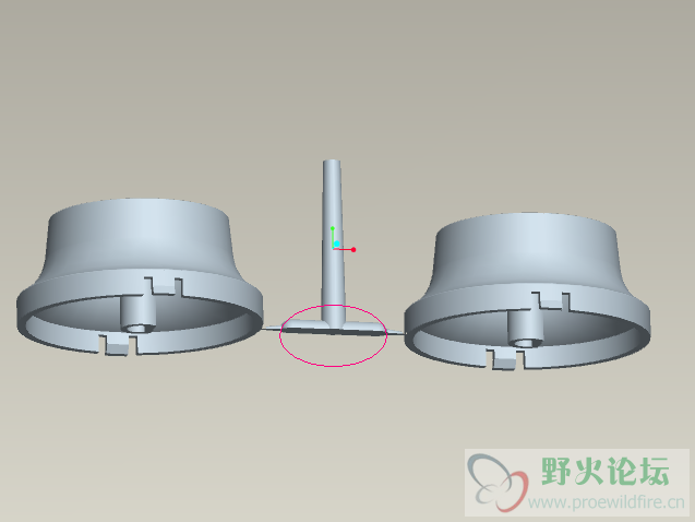

我做模具的时候,创建的铸模的浇道只有一半,这是什么原因???
还的请教高手说说,谢谢!

发表于 2009-5-7 17:03 | 显示全部楼层
后模做了流道吗

发表于 2009-5-8 01:11 | 显示全部楼层
很简单,因为你创建流道选择相交零件的时候你没选另一半模具体积块

发表于 2009-5-8 08:40 | 显示全部楼层
画流到截面的时候如果有画后模的钩针为的话,那就是创建流道选择相交零件时你没选另一半模具体积块了~~可以重新试一下~~希望能帮到你

回复 2# huqy168 的帖子
后模仁做了啊?

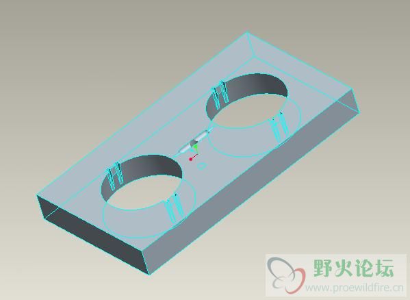

 楼主| 发表于 2009-5-9 12:27 | 显示全部楼层
做了
后模仁也做了流道的啊
