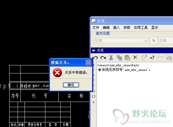

我参照在论坛中下的教程指导,一切设置均顺利,但是合计重量怎么不能设置关系,是什么原因呢,见附图

你的模型里定义 cmass 参数了吗?

我是在设置装置工程图时遇到的这个问题,是绘制装配工程图的模板格式文件,和模型没有关系吧,当然了我在模型中是设置了CMASS参数的。
同时,我在这个模板文件中也设置了CMASS参数,但是对于关系式的表达却没什么用。

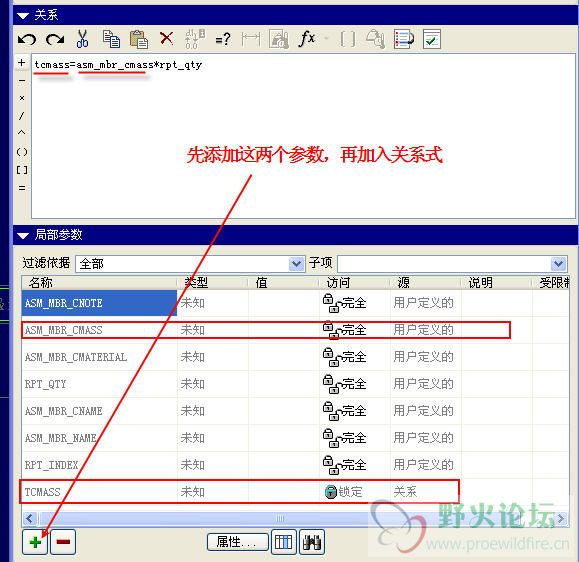

先添加两个参数,再加关系式。
发表于 2009-5-11 11:42 | 显示全部楼层
楼上正解,你要在局部参数里添加上!
