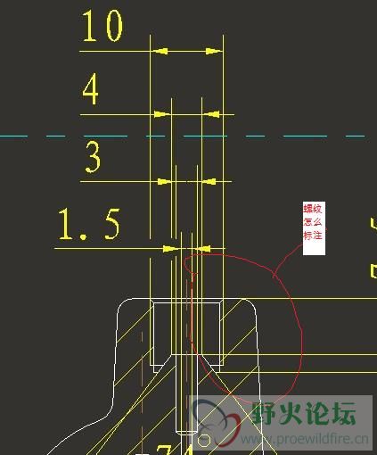

怎么标注螺纹用量只能量实际大小但是螺纹都是
比如M6*1
但是在工程图里怎么可以这样写出来

什么意思?直接在尺寸加前缀后缀不就行了吗?
如果想直接显示出来,需要更改孔的注释(单个的情况),或者孔表文件相应内容(统一修改的情况)

多谢版版可以了
