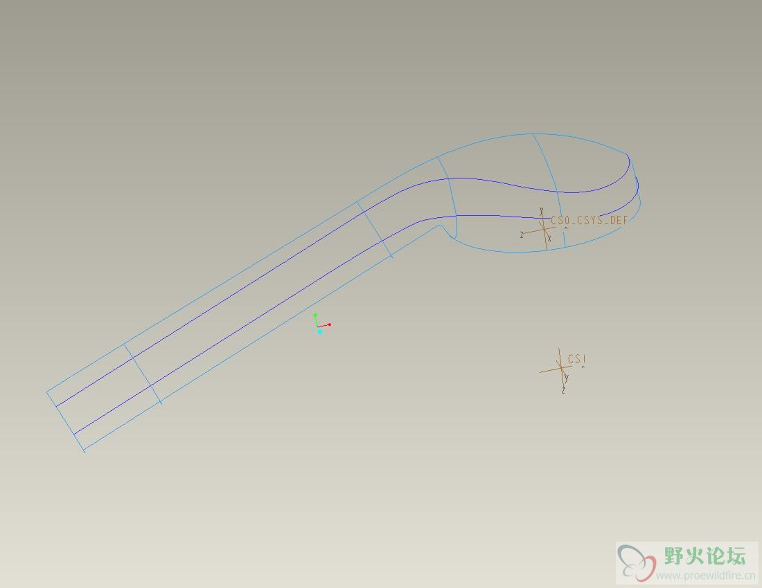

有曲线没有相交的地方,仔细找找

求教曲线不能生成曲面的解决方法
附件即不能混成曲面的曲线,请指教

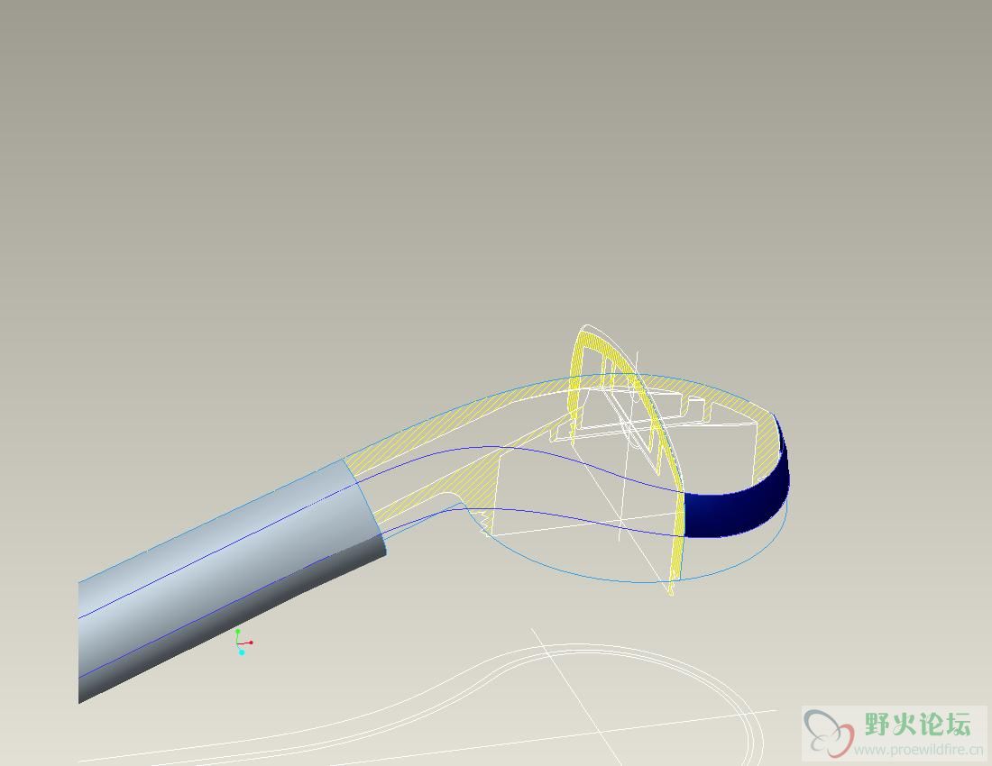

曲線在藍色曲面左上角處沒有相交。。。
