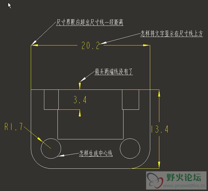

刚学PRE工程图出现一下问题,请帮忙!

中心线可使用自动标注命令标注
其他问题可看下帖解决
http://www.proewildfire.cn/thread-9736-1-1.html

看看这里
工程图配置文件*.dtl常用选项及使用详解

在工程图界面点右键,点选属性 进入菜单管理器 选择Drawing Options
进入里面就可以修改对应的地方了,论坛里面因该有很多设置好的*.dtl文件
