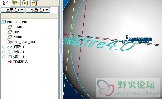

[求助] 如何在球体上做一圈凹字体。高手请进!

发表于 2009-5-19 11:38 | 显示全部楼层
如图
如图

原帖由 1236548 于 2009-5-19 09:03 发表
偏移我试N次了.不行.因为偏移只能偏球面以内的范围.以外的就不能偏移了.请高手们多指点指点.这个也非常用的.看起来简单.其实还蛮复杂的.
作几个辅助基准面,分多次偏移

 楼主| 发表于 2009-5-19 14:13 | 显示全部楼层
再没有其他的方法了吗.分多个基准面做的话,里面的间隙不是很标准.
 楼主| 发表于 2009-5-19 14:20 | 显示全部楼层
请高手们详细讲解

发表于 2009-5-19 15:40 | 显示全部楼层
原帖由 1236548 于 2009-5-19 14:13 发表
你是不是理解错了我的意思了,像这种在环曲面做立体字要先用包络,然后多做几个辅助基准面,再用偏移做。包络后偏移出的立体字就像将平面上已做好的立体字贴到曲面上,所以间距是一样的,这要比镜像再偏移出的字更符合现实

发表于 2009-5-19 17:20 | 显示全部楼层
你先把曲面展开,在平面上拉伸比较简单,在逆回去
