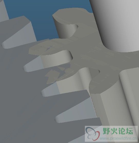

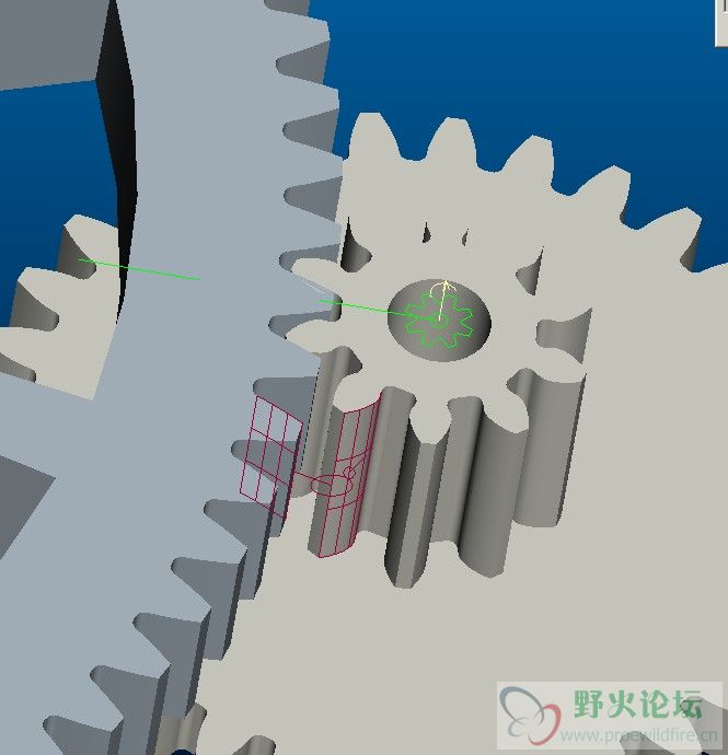

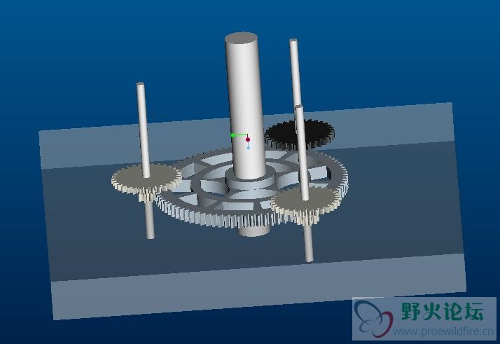

请看下图,一开始齿轮有交接的地方,我采用凸轮机构的方式把它弄好了,可是,在齿轮运动之后,发现又不对应了。还有在动作的时候,大齿轮和小齿轮转的不协调,都有交错的地方。。。不知道是哪里错了。。。。
prt上传了,,,proe2.0做的,期望高手帮忙解决。。。

发表于 2009-5-6 15:22 | 显示全部楼层
齿轮装配采用机构

 楼主| 发表于 2009-5-6 15:27 | 显示全部楼层
补充一下:  我已经把这个PART放到爱问了,
   下载地址http://ishare.iask.sina.com.cn/cgi-bin/fileid.cgi?fileid=5100742
请大侠们,提出解决办法,并修改我的原part ,谢谢了,
分度圆,我都没有修改过,我建第一个齿轮的时候,建了一个参数关系,之后就一直用那个了。。。

发表于 2009-5-6 19:08 | 显示全部楼层
帮你改好了
是分度圆没有设置好
上个邮箱我把改好的发给你

发表于 2009-5-6 19:10 | 显示全部楼层
顺便说一下圆柱齿轮齿数小于17牙时应作变位处理的

 楼主| 发表于 2009-5-7 09:46 | 显示全部楼层
原帖由 YVHKRIU 于 2009-5-6 19:10 发表
非常感谢,那如何做变位处理呢???
还有我在做以上四个齿轮的时候,我的做法是首先用关系做出一个齿轮,其它的三个我只是通过修改其中 的齿数,来决定齿轮的大小,这样的做法有错吗?齿轮的分度圆都是通过关系生成的。如果这样是错的话,还请大哥提出方法,在做一套齿轮的时候,是不是要一个一个的做好齿轮???

 楼主| 发表于 2009-5-7 13:42 | 显示全部楼层
难受……   是用3.0的版本做的。打开不了。。。
