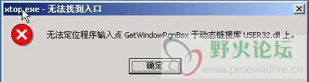

装完ProE Wildfire 4.0 F000 不能打开出现xtop-无法找到入口

你系统有问题,具体原因不好说,只能建议你重新安装系统后再装 proe

系统重装后问题依然存在,苦命?

楼主是 WIN2000 系统?

系统是win2000pro

已经看到好几个2000下装4.0出现此问题了,看来2000对4.0支持不好,只能装3.0的proe或者换XP系统,或者等4.0的下一个版本试试了

有同感,今天我就遇到这个问题,我是2000的系统,升级后就好了

我已经用2000装了10遍了
所有的办法用尽。不行! 看来还是装到XP上。 楼上如何升级2000
