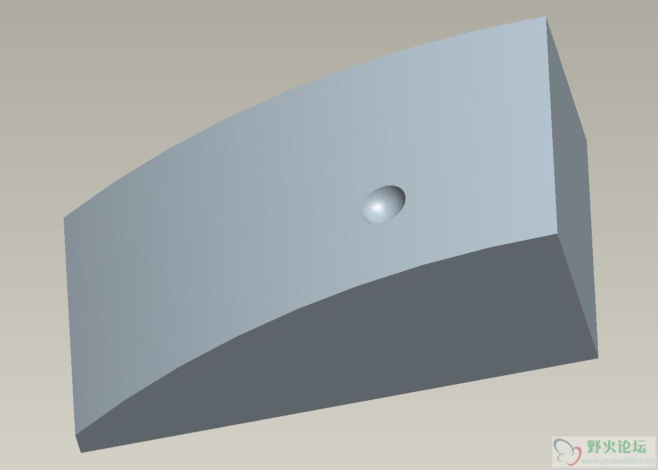

孤形曲面上怎么阵列凹圆点,要求凹圆点一样大,深度一样,总之阵列出来的和第一个一模一样就行,我自己逐磨了好久都没做出来,谢谢!

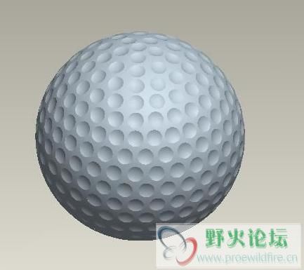

用曲线阵列,按照曲面的轨迹画一个曲线,用曲线去阵列,然后再用平常的阵列进行第二个方向的阵列,要用到两次阵列,图片你可以参考一下

没错了,两步可以搞定
