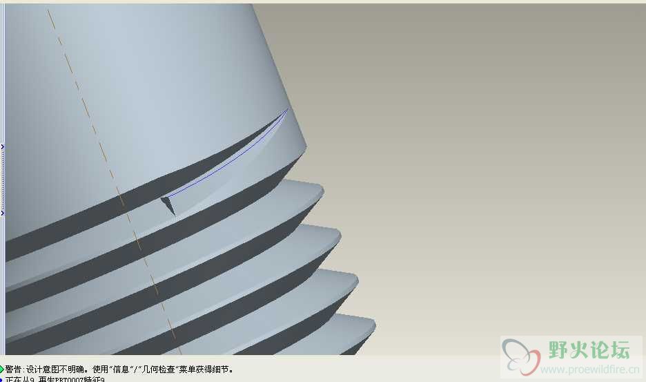

发表于 2009-5-5 23:43 | 显示全部楼层 |阅读模式
螺纹 收尾 怎么出现这样的情况

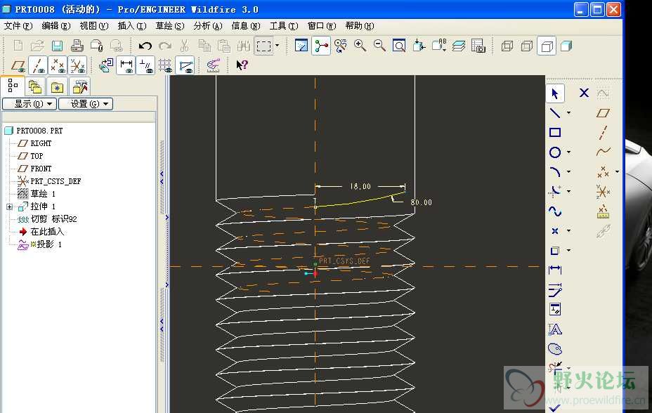

 楼主| 发表于 2009-5-6 23:09 | 显示全部楼层
又做了一遍 还是这样
我把 收尾 轨迹 传上来

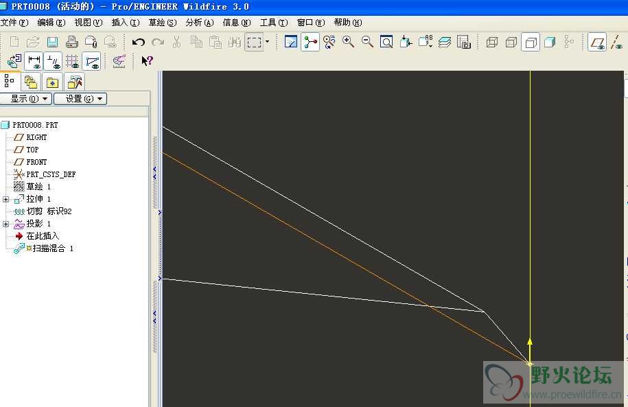

 楼主| 发表于 2009-5-7 00:04 | 显示全部楼层
我好象找到了
扫描 混合的时候 第2个截面 就那个 三角形  跟那个点 好象不在同一直线上
  怎么解决

发表于 2009-5-7 07:32 | 显示全部楼层
原帖由 wqs198626 于 2009-5-7 00:04 发表
我好象找到了
  怎么解决
應該說--三角形上頂點跟那个点不在同一水平线上,
草繪軌跡線時約束末端點與三角形上頂點水平對齊即可。

发表于 2009-5-7 09:46 | 显示全部楼层
你可以用附件中的那个按钮对齐三角截面的定点与坐标系,使他们处于水平
这样就好了~
