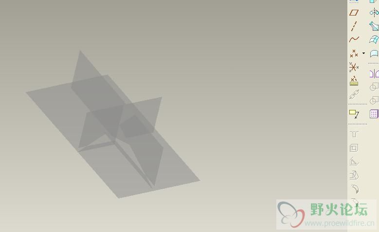

看到别人在造型工具里面创建了这样的面 不知道怎么做的

圖片裡看的不是很清楚,乾嗎用透明色?

这不是曲面。。是跟踪草绘后,把图片删除后的样子。

圖中若是曲面,應該是造型前畫好,用來做造型定位的曲面

能具体讲讲是怎么做的吗?

建構三個方向的面, 貼上材質後用來參考描繪草繪的
