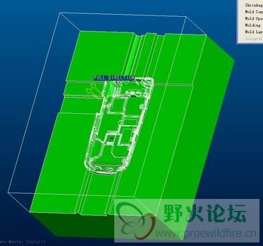

[求助] 这个零件我分了两天分不出来

曲面分型面

这个应该不难的,和笔记本的盖子差不多,我以前分的是四面抽芯,三十多个斜顶,

有很多的碰穿,插穿,

怎么都想不到侧面那两个孔那边滑块应该怎么出,小弟对结构不精通还希望有高手指点指点~~小弟在此谢过!有分好的可以发送到小弟邮箱poonmelet@163.com  万分感谢~~

这有什么难的??分型面都是平的

刚弄出来的,不知道你还要不, 就简单的分了下, 这个产品好多拔模和插破都没做。 滑块浇口也都没搞

弄出来了,可是不知道怎么传。  就是把几个插破的地方弄清楚。 滑块浇口什么的都没弄,这个零件的拔模, 插破角度都没做, 楼主注意

只是把主分型面做好了,能分开。
下面这地方修改下PRT会比较好,结构会简化许多
