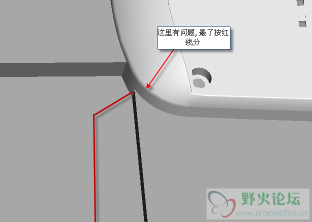

发表于 2009-5-11 17:17 | 显示全部楼层
11楼的分模面有点小问题,见图片,其它不错,谢谢朋友的热心助人
[ 本帖最后由 huqy168 于 2009-5-11 17:18 编辑 ]
