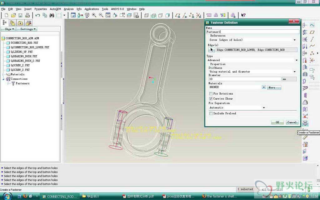

1.连杆大头和小头活塞销与轴瓦的过盈连接如何添加,并能够正确用Mechanica实施有限元分析
2.螺栓与螺栓孔的连接,如何正确操作使得Mechanica能够模拟螺栓预紧力
  (我是用螺纹修饰来做螺栓和螺孔,能装配起来,但是不知道是否正确,希望大家给我一个正确的引导)
3.关于分布力的加载,如何加载余弦分布力?
我已经在Pro/E中建立了模型,问题可能会在螺栓和螺孔的修饰方面。
希望大家能够给我一点指导,发多一点图片~~
谢谢大家了~~

你的问题比较复杂,好象涉及到专业知识了,我也只是会些简单的,如果只是加载,分析连杆受力的话可能还好做些,帮不上了
过盈用普通装配应该就可以了吧,好象没有专门的过盈连接设置
螺栓用修饰应该就可以了,分析模型之前首先要做的就是理想化模型,如果你画出实际螺纹的话,分析过程要消耗很多时间
螺栓预紧力可能要用插入,连接,紧固件来做
余弦应该要用函数关系式来写,不过我也不会写
