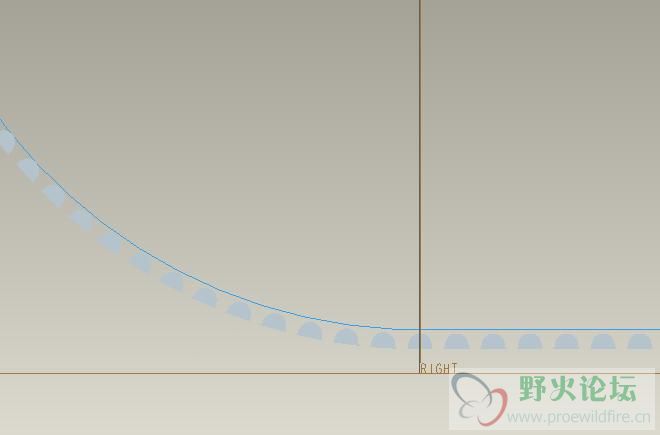

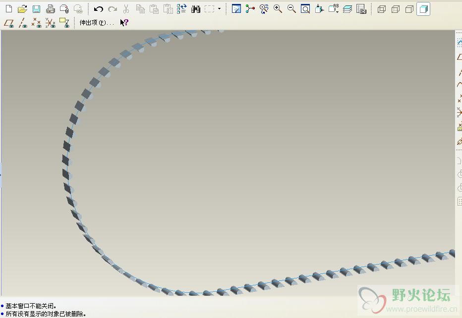

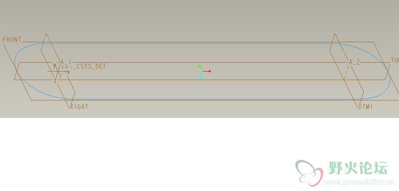

我画同步带把同步带的分度圆曲线画出来了,如何沿着同步带分度圆封闭的曲线进行圆弧齿的曲线阵列
圆弧齿数290
齿槽型号14M
分度圆直径401.0705
圆弧齿是按尺寸画的 中心距是1400
我阵列后的效果好像不对,没有沿着我设定的分度圆封闭曲线阵列,帮我分析一下,多谢了!
附原文件prt001
prt0001.prt.rar
37.37 KB, 下载次数: 113

約束得好,應該能陣列,可是你不是已經畫出了嗎?

检测一下,看看是不是周长不对,齿距X齿数不等于你画的曲线的周长引起的!

刚才看了楼主的零件,为什么第一个齿没有完全落在圆弧线上,这样进行曲线阵列的时候就不会完全落在曲线上面,你把第一个齿画在曲线上的起始点上再试试,应该没问题

我选的圆弧齿形带的齿距是14,不过设计手册上给的是在分度圆周上的齿距是14,我画齿形只是跟齿根圆相交,设计手册上并没有给出齿根圆上圆弧齿形带的齿距是多少,所以我不能在齿根圆上阵列。
要不然是不是就的把在齿根圆上的齿距算出来,然后在把齿根圆的轨迹画出来,在齿根圆的圆周上阵列就可以了。

我自己也试过了,就是落在圆弧上,阵列后的效果跟你的一样,个人感觉是PROE里面的bug,对不起,可能误导你了

使用曲线阵列同步带,阵列后齿不完全落在曲线上

谢谢你的热心帮助,我现在有点搞不懂,proe中的曲线阵列的间距是怎么定义的,在曲线上的间距指的是曲线的弧长还是弦长。直线就不用说都是相等的。

不是PRO的BUG 这个有一定的偏移量不然模型是不会按你给的曲线走的,认真研究下你阵列后的图形和曲线偏移了多少 然后把你齿型的位置和基准位置做偏移然后针列就对了
