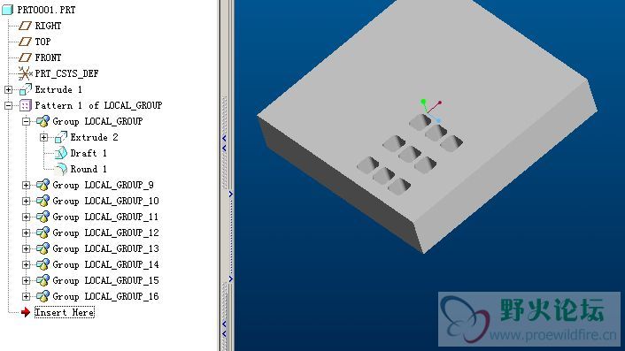

发表于 2009-5-4 23:52 | 显示全部楼层
是这们的吗?用方向阵列就可以了
给你一个3.0的prt档,希望对你有帮助
prt0001.prt.rar
298.07 KB, 下载次数: 15
 楼主| 发表于 2009-5-5 06:09 | 显示全部楼层
总算 有人路过了 ... 请问有没有办法 让它在整个面上阵列开 上图只阵列了4分之1 .....

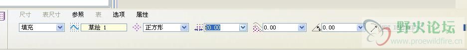

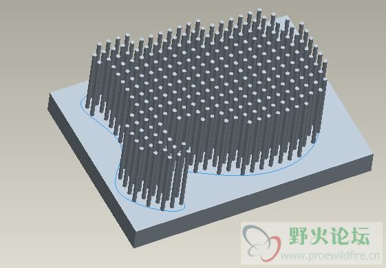

发表于 2009-5-6 16:23 | 显示全部楼层
填充阵列不需要设定第二个方向,之需要你选取填充的区域,一般是用绘制曲线来画一个封闭区域
学习,回帖
604
723
发表于 2009-5-6 16:30 | 显示全部楼层
关于填充阵列的说明
原帖由 ours 于 2009-5-5 15:00 发表
填充 能 设双向距离吗?我试之前试过了 就是不知道怎么设第二个方向的距离
关于填充阵列的说明,几个图片可以看看阵列的过程和效果
