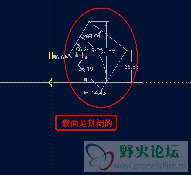

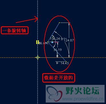

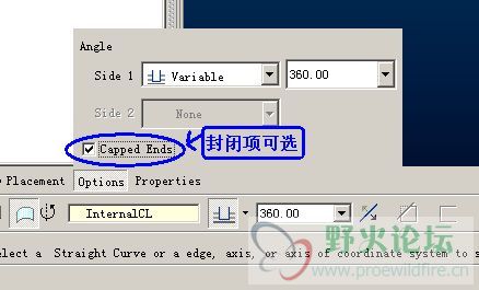

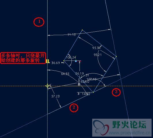

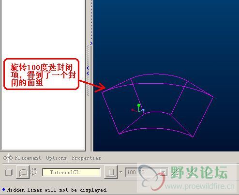

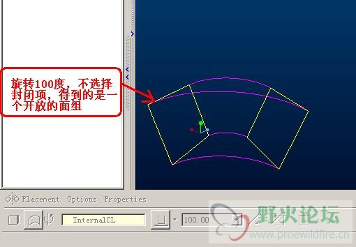

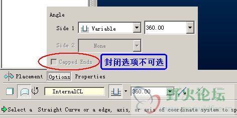

接上期拉伸之后,本次讲一下曲面之旋转,只是两期的时间间隔了好长时间,不一定还会有人记得上一期讲过的拉伸.
曲面旋转与实体没有多少区别,只是在载面上比实体更灵活一些
旋转曲面的二个必要条件
1必须有一条旋转轴
2必须有截面且截面必须在旋转轴的同一侧,截面不得自相交
