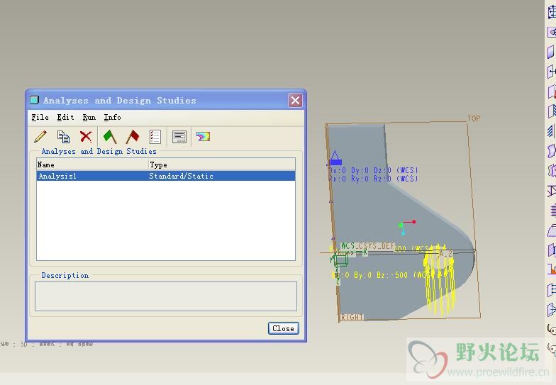

发表于 2009-5-4 23:10 | 显示全部楼层 |阅读模式
定义好了约束和受力 出现 analases and design studies 对话狂之后点RUN没有反应 请求大家帮助

发表于 2009-6-21 07:49 | 显示全部楼层
材料加了没

发表于 2009-6-22 13:21 | 显示全部楼层
好像材料没有添加

发表于 2009-9-15 21:46 | 显示全部楼层
运算需要时间,还没算完

发表于 2009-9-17 15:39 | 显示全部楼层
一般来说运算开始和运算结束,proe都会提示的。如果开始了,没有结束的提示说明正在计算中,我第一次也是这样。

发表于 2009-9-17 17:07 | 显示全部楼层
点开始后,要进行模型元素的统计和扫描
