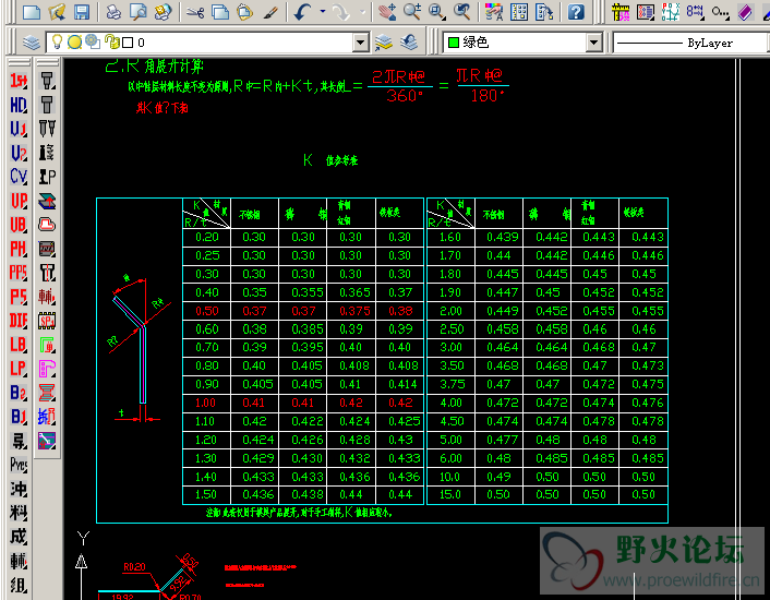

我是用于五金模具设计的,也不完全是板金,想来有共通之处,在CAD里有好多种展开方法,其中可用加载外挂的RL命令,和外挂PREESCAD中的展开方法,
D:%5CProgram%20Files%5Csupersoft%5CRdfsnap%5C%E5%B1%8F%E5%B9%95%E6%88%AA%E5%9B%BE%5C%E6%88%AA%E5%9B%BE00 截图00.png
更是有在无法自动计算展开时采用公式来计算,于表中查询相关折弯系数,请放心下载使用附件,这也是人家在多年的相关工作领域得来的经验总结,做五金产品设计的值得一看,详情在DWG图档里
D:%5CProgram%20Files%5Csupersoft%5CRdfsnap%5C%E5%B1%8F%E5%B9%95%E6%88%AA%E5%9B%BE%5C%E6%88%AA%E5%9B%BE01 截图01.png
展開方式.rar
38.45 KB, 下载次数: 218
