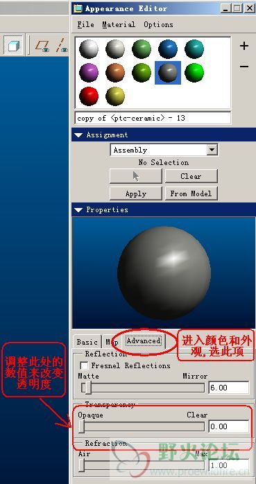

比如汽车的玻璃透明的 ,请各位高手指教。

要透明,在视图里面改颜色和外观

曲面没有透明与不透明之分,只不过是上了颜色后,改变一下那一块的透明度即可

改透明后效果怎样阿,我以前用的透明,感觉不到效果,网格状,看了教程里图片上的透明却真挺好看,像玻璃一样,你们的也是那样的效果吗?

为什么我也是这样的呢 ?新手啊
