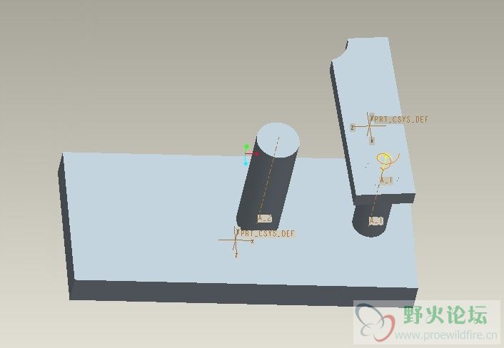

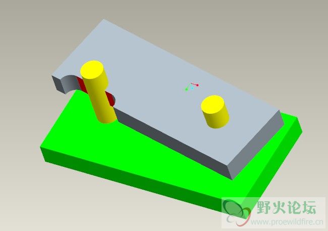

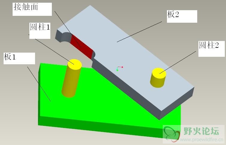

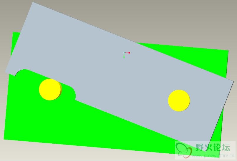

     小弟刚学了点PROE,在用PROE工作时遇到一个难题,希望能得到大家的帮助。问题大概是这样子的:我想让 板2 以圆柱2的轴心做顺时针转动,当板2的红色接触面与圆柱1的表面相接触时就不能做转动,如图1所示,而不会出现图3所示的那样。
     还有一点,如果刚才的问题能解决,我还想多问一点,在一个由多个四连杆机构组成的产品中,有多个这样情况,是不是可以同时实现这样的约束。
希望那位高手能帮我解决这个问题,有视频操作过程的最好,没有的话,图片过程也可以。

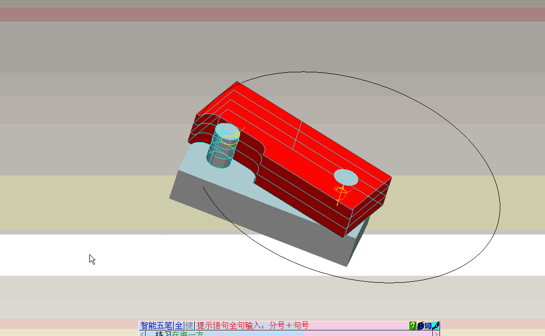

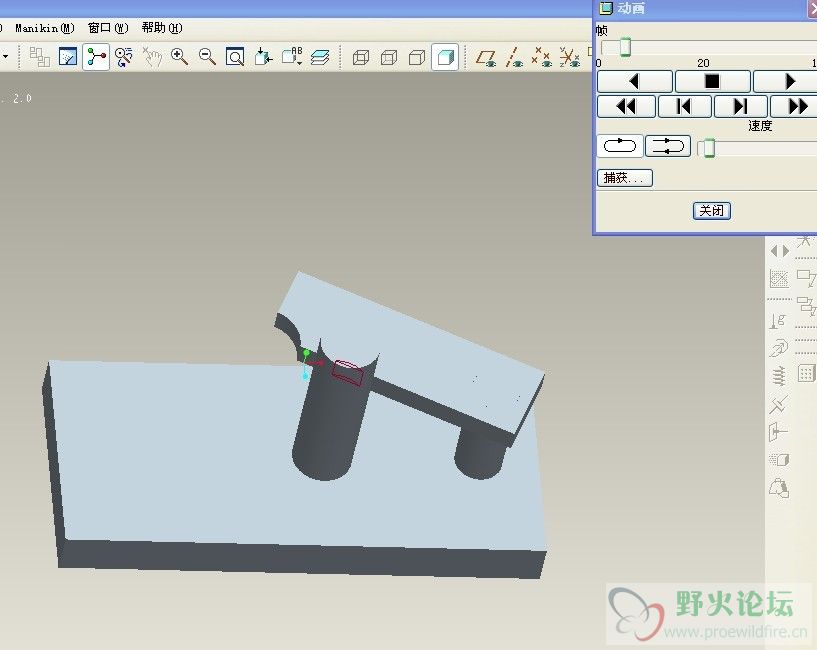

发表于 2009-5-5 19:55 | 显示全部楼层

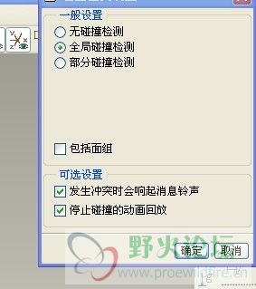

你这样做按照你做的定义电动机选择分析 分析完后 点击回放  然后点击碰撞检测设置----全局碰撞检测----停止碰撞的动画回放
   PROE机构仿真只是模仿运动情况 能够直观的看到设计后的情况   分析是要在回放里设置的

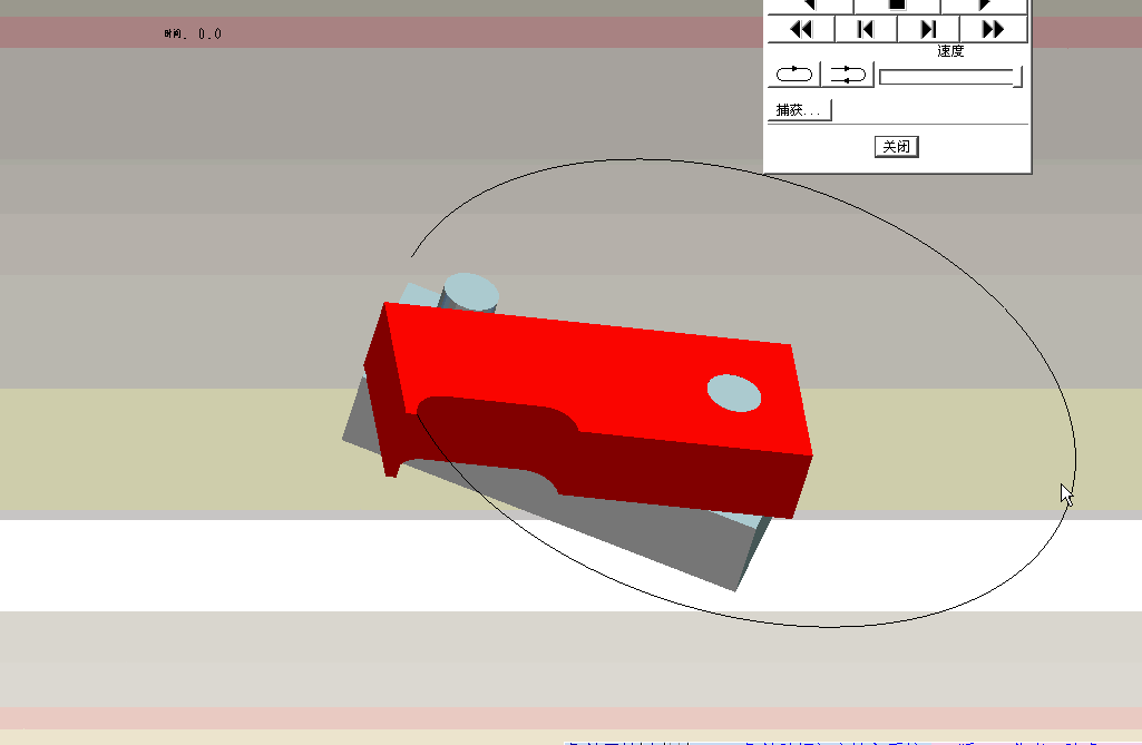

发表于 2009-5-7 21:32 | 显示全部楼层
我做的方法
我做的方法:在销钉的基础上,再增加凸轮连接,应用快照1、2使用动态类型分析。
