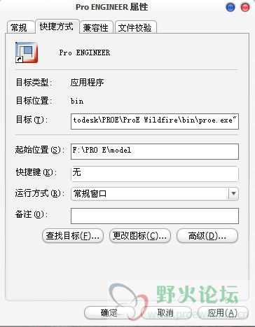

回复 2# gzhxhk 的帖子
我这样设置过了,右键单击软件图标,选择属性,在快捷方式选项卡里,输入F:\PRO E\model  ,应用,确定,
但运行后,用打开方式,还是进入了 我的文档 ,我想不明白了……
