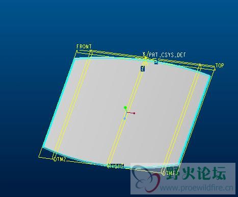

请问各位师兄,我有一个零件需要计算它的重量,具体步骤应该怎么做呢?请各位帮帮忙。密度是0.92

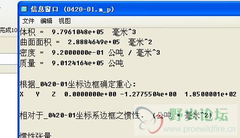

 楼主| 发表于 2009-5-4 18:49 | 显示全部楼层
这是指什么,图片上的值是9公斤吗?

发表于 2009-5-4 19:04 | 显示全部楼层
2001版:分析- --模型分析 ,弹出“模型分析”对话框,“类型”选择“模型质量属性”,点击“计算”,输入密度值即可。野火4.0同理。特别注意:密度值单位务必换算成“克/立方毫米(g/mm^3)”。计算得出的结果通常如下“1.1192402e+03 公吨 ”,“e+03”即“*10的3次方” ,“公吨 ”直接看成单位“克”即可,“此零件质量即为111.92402克。

发表于 2009-5-4 22:01 | 显示全部楼层
体积 =  1.5377225e+07  毫米^3
曲面面积 =  4.0329323e+05  毫米^2
密度 =  7.8000000e+00 公吨 / 毫米^3
质量 =  1.1994235e+08 公吨

发表于 2009-5-4 22:26 | 显示全部楼层
回复 4# 庄生梦蝶 的帖子
如果是10的3次方的话,应该是1119.2402克才对呀
