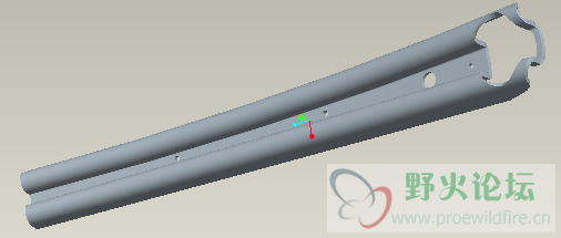

小弟我刚刚接触钣金,这个钣金展了很多天,完全不知道怎么展开,现在非常急,请高手们帮忙展开,先谢过了

我也不会,并且试了一下其他比楼主更为简单的三截面混合壁展开,也展不开。请高手赐教,多方向曲面如何展开。谢谢!

:L :L :L 搞了半天   你第一个步就画错了
发表于 2009-5-5 15:30 | 显示全部楼层
:lol :lol :lol :lol :lol :lol :lol 你还没搞清楚状况吧  让我来告诉你为什么展不开吧  你自己测量一下厚度弯曲弧形部分距离 = 1.39983而你其余的厚度是1.4。你想想看两个厚度不一致的零件能展开吗?
