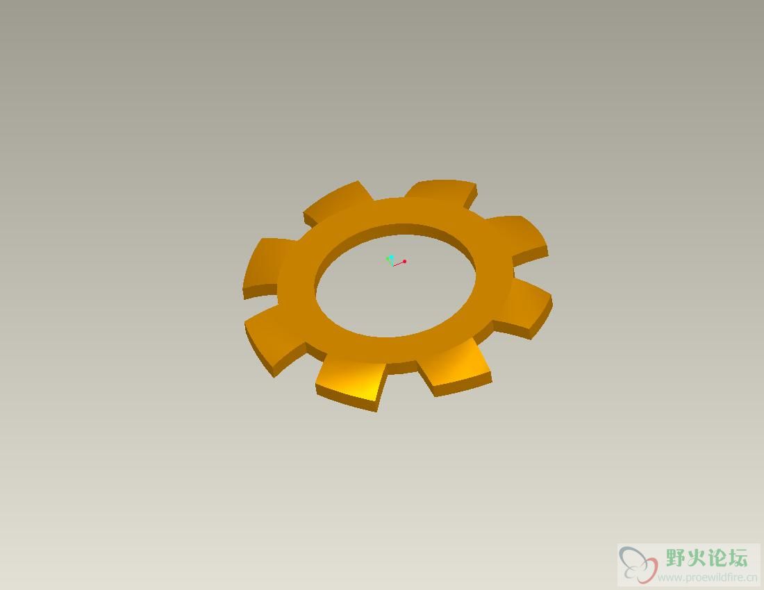

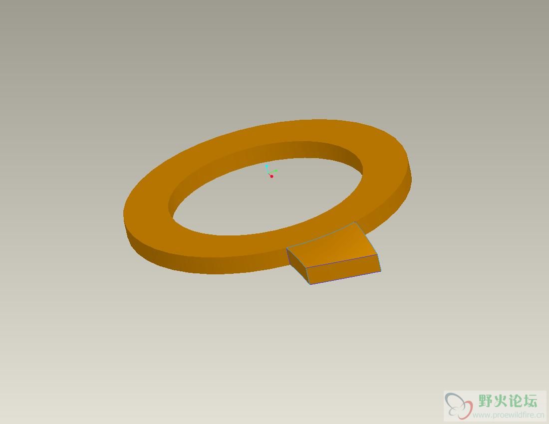

圖1的凸出部分為邊界曲面實體化做出,
可是無法一次陣列成如圖2,不知大家有什麼好辦法來畫圖2??

 楼主| 发表于 2009-5-4 11:51 | 显示全部楼层
要怎樣畫圖1的凸出部分,才能讓它一次性陣列成如圖2??

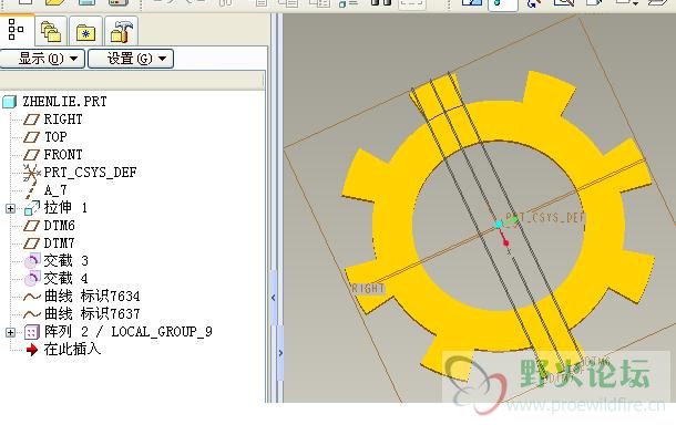

发表于 2009-5-4 12:18 | 显示全部楼层
先进行特征操作-复制—旋转45度再阵列[localimg=398,300]1[/localimg] zhenlie.prt.rar (73.49 KB, 下载次数: 32)

发表于 2009-5-4 12:19 | 显示全部楼层
回复 2# andyhuang2008 的帖子
那个拉伸2我只是隐藏了,请问怎么去掉?
