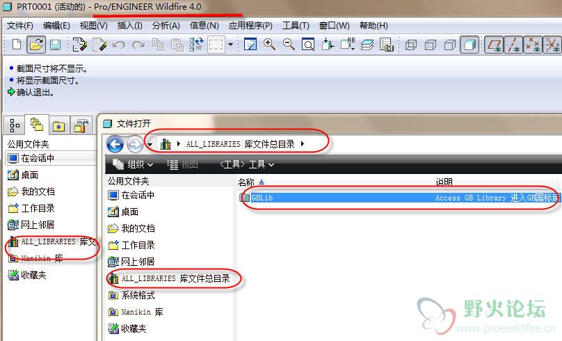

发表于 2009-8-15 13:12 | 显示全部楼层
如图能看到吗

发表于 2009-8-15 23:23 | 显示全部楼层
不用点击左侧的公共文件夹,进入组建模式,菜单管理器就会自动打开,里面就有标准件菜单供选择。
