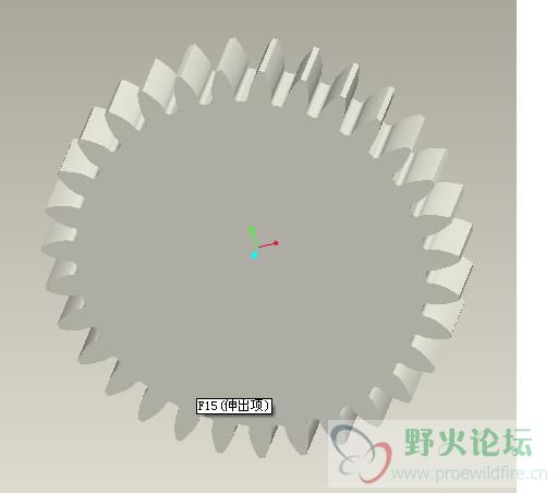

前段时间在论坛问变位齿轮的画法,后来回去找了一本机械原理的书看来一下才明白怎么画
其实不算太难,只是在正齿轮的基础上把齿宽和齿间宽变一下就ok了
齿宽s=m(pi/2+2xtan(alpha))
齿间宽e=m(pi/2-2xtan(alpha))
齿宽圆弧对应的圆心角angle=(s/(s+e))*360/z
下面附有范例文件,希望大家有个参考。

研究一下机械原理发现,变位齿轮齿宽和齿间宽只有在分度圆上是你说的s和e,其它部分齿厚的变化量不是这样。
