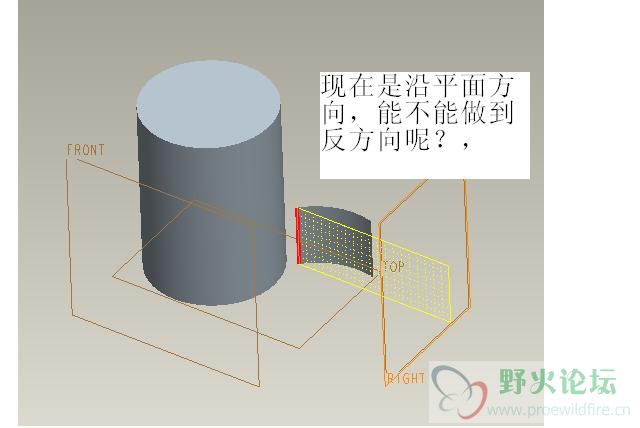

曲面廷长能否实现反方向,如下图所示

你在相反方向做个基准面不就可以啦!

原帖由 GONGJIXIAN 于 2009-5-5 19:02 发表
你在相反方向做个基准面不就可以啦!
同意此说法,你这个是沿参照延伸,参照在哪个方向它就往哪里。要么你就不要选参照它就会与原曲面相切方向延伸

樓上的兩位回答已經很清楚了.沿著參照相反的方向延伸目前是無法實現的.將來就不清楚了.目前,其它的3D軟件,包括功能強大的CATIA都無法實現樓主的這一想法
